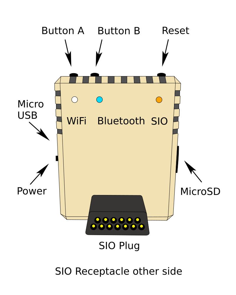

Also ich meinte Taste "B" am FN.

5 Jetzt kurz Taste "B" auf dem Fujinet gedrückt (das ist die Mittlere)

Das mit der Taste "B" hab ich aus der Web-GUI vom FN.
Ich interpretiere das so, als ob ich bei einer Datasette jetzt "PLAY" drücke.

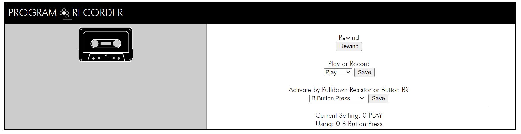

You can enable automatic motor control in the web admin, by selecting pulldown resistor versus button B.
-Thom

Ich habe die Einstellung mit dem Pullup schon getest. Funktioniert einwandfrei. Sogar das Speichern eines Basic Programmes per CSAVE und wieder laden per CLOAD über das Fujinet hat funktioniert.
Danke Tschak909 und Olix!
